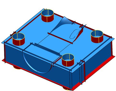

  1. Wählen Sie die Regelmodelle aus, die Sie verlängern möchten. Zum Beispiel:
    Die ausgewählten Regelmodelle werden gelb hervorgehoben.
    Tipp: Sie können mehrere Regelmodelle verschiedener Typen gleichzeitig auswählen und verlängern.

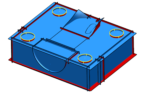

  4. Geben Sie einen Wert für den Verlängerungsabstand ein oder verwenden Sie den Schieberegler, um den Abstand festzulegen, um den die Regelmodelle verlängert werden sollen.
    PowerShape aktualisiert das Modell, um den neuen Verlängerungsabstand anzuzeigen, während Sie den Schieberegler bewegen:
