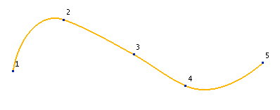

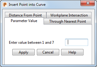

Parameterwert – Einfügen eines Punkts an einem bestimmten Parameterwert.
Beispielsweise zum Hinzufügen eines neuen Punkts in der Mitte zwischen den Punkten 1 und 2:
Geben Sie beispielsweise einen Wert von 1,5 ein. Dies ist der parametrische Wert in der Mitte zwischen den Punkten 1 und 2.

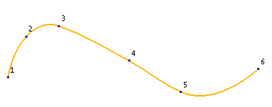

Der neue Punkt wird in der Mitte zwischen den Punkten 1 und 2 hinzugefügt. Dieser Punkt hat die Nummer 2, und Punkt 2 erhält die neue Nummer 3. Punkt 2 wird zum ausgewählten Punkt:
Durch nächstliegenden Punkt – Eingeben eines Punkts auf der Kurve, die einem angegebenen Punkt am nächsten ist. So legen Sie den Punkt fest
, um das Dialogfeld Position zu öffnen, wo Sie Positionseingabe-Werkzeuge verwenden können.
Abstand vom Punkt – Eingeben eines Punkts auf der Kurve in einem bestimmten Abstand vom aktuell ausgewählten Punkt. Wenn kein Punkt ausgewählt ist, wird Punkt 1 verwendet.
Um beispielsweise einen neuen Punkt hinzuzufügen, der 10 Einheiten von Punkt 1 entfernt ist, geben Sie als Abstand den Wert 10 ein:
Schnitt mit Arbeitsebene – Einfügen eines Punkts an der Position, an der die Hauptebene einer aktiven Arbeitsebene einen Punkt schneidet.
