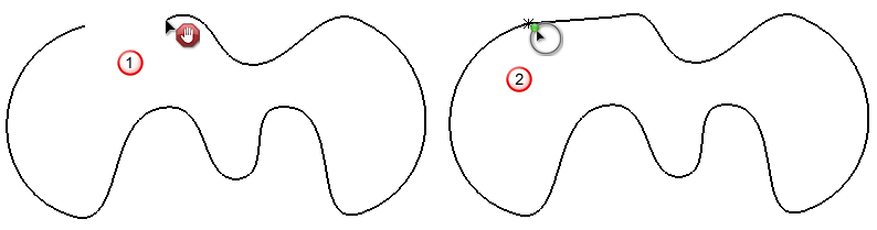

  4. Führen Sie eine der folgenden Aktionen durch, um das Erstellen der Kurve zu beenden:
    • Klicken Sie über den zuletzt eingegebenen Referenzpunkt. Wenn der intelligente Cursor aktiviert ist, wird ein Endsymbol angezeigt , um anzugeben, wann durch Klicken die Kurve abgeschlossen werden kann.
    • Klicken Sie auf den ersten Referenzpunkt, um eine geschlossene Kurve zu erstellen. Die Abbildung rechts zeigt das Symbol, das über dem Startpunkt der Kurve angezeigt wird und den Abschlusspunkt angibt.
    • Klicken Sie auf der Schnellzugriffsleiste auf .
    • Wählen Sie unter Drahtmodell-Registerkarte > Erstellen-Gruppe eine andere Option aus.
