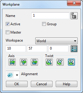

Dialogfeld Arbeitsebene
Verwenden Sie den Arbeitsebene-Dialog, um eine Arbeitsebene zu bearbeiten.
Name - Geben Sie den Namen der Arbeitsebene ein. Der Name der Arbeitsebene wird in Makros verwendet, um die Arbeitsebene zu identifizieren.
Aktiv - Wählen Sie diese Option aus, um die Arbeitsebene zu aktivieren.
Hauptarbeitsebene - Wählen Sie diese Option aus, um die Arbeitsebene zur Hauptarbeitsebene zu machen.
Gruppiert - Wählen Sie diese Option aus, um die Arbeitsebene zu gruppieren.
Sperren/Freigeben - Verwenden Sie diese Umschaltfläche, um die Arbeitsebene zu sperren oder freizugeben.
Achten Sie darauf, dass das Symbol Gesperrt angezeigt wird, wenn Sie eine Arbeitsebene sperren möchten. Eine gesperrte Arbeitsebene kann nicht gelöscht oder bearbeitet werden. Dies ist nützlich, wenn eine Arbeitsebene zu einem bestimmten Zweck erstellt wurde und Sie verhindern möchten, dass diese aus Versehen verändert wird.
Wenn Sie eine Arbeitsebene sperren, stehen deren grafische Ziehpunkte und die Optionen im Arbeitsebene-Dialog nicht mehr zur Verfügung.
Achten Sie darauf, dass das Symbol Entsperrt angezeigt wird, wenn Sie eine Arbeitsebene entsperren möchten.

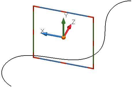

Ausgerichtet – Wählen Sie diese Option aus, um die Z-Achse der Arbeitsebene am angeklickten Punkt an der Tangente des Objekts auszurichten:
  1. Öffnen Sie das Dialogfeld Arbeitsebene.
  2. Wählen Sie die Option Ausgerichtet aus der Liste Ausrichtung aus.
  3. Klicken Sie auf einen Punkt im Drahtmodell.
Die Arbeitsebene wird wie unten gezeigt ausgerichtet:

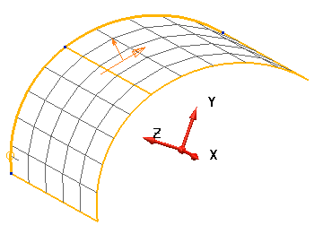

Wenn es sich bei dem Objekt um eine Fläche oder ein Volumenmodell handelt, wird die Z-Achse der Arbeitsebene am angeklickten Punkt an der Normalen ausgerichtet.
Sie können Punkte innerhalb von Flächenstücken fangen, indem Sie an einem Punkt auf einer Fläche wie die unten angezeigte verwenden:
Die Arbeitsebene wird nicht verschoben, sondern die Achsen werden gedreht.
