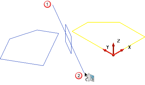

  4. Klicken Sie auf eine Position auf dem Bildschirm, um den Startpunkt der Linie zu bestimmen .
  5. Bewegen Sie den Mauszeiger zu Position . Während Sie die Maus bewegen, werden die Linie und die gespiegelten Objekte auf dem Bildschirm angezeigt, um Sie zu leiten:

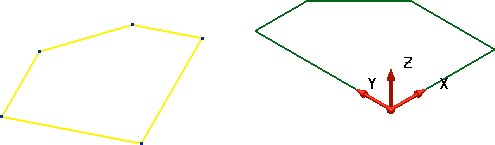

  6. Klicken Sie, um Punkt zu bestimmen und die Objekte zu spiegeln. Eine Vorschau der gespiegelten Objekte wird zusammen mit der Spiegelebene angezeigt:
  7. Klicken Sie auf Ausführen , um die Änderungen zuzuweisen, oder auf Abbrechen .
