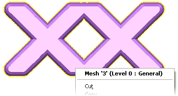

  1. Wählen Sie ein Netz aus:

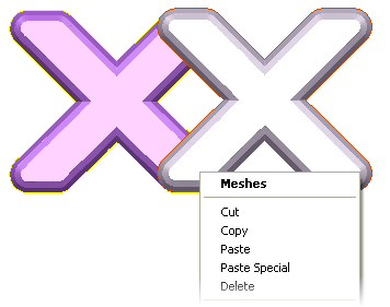

    Das Netz wird geteilt, sodass mehrere Netze erstellt werden:
Anmerkung: Bei dieser Option werden Sie zur Bestätigung aufgefordert, bevor ein Netz geteilt wird, das aus mehr als zehn nicht verbundenen Bereichen besteht.
