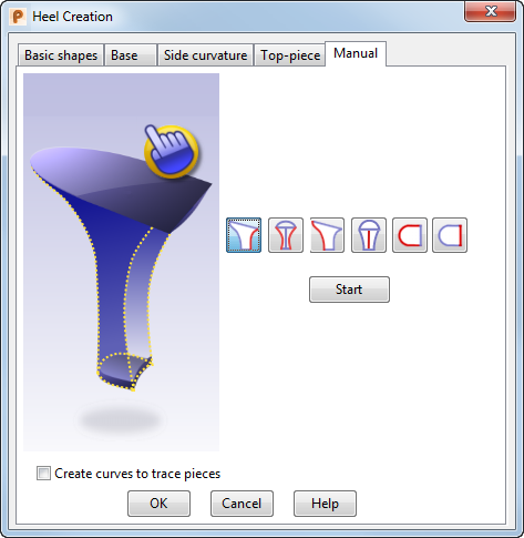

Dialogfeld Fersenerstellung – Manuell
Verwenden Sie die Manuell-Registerkarte zum Bearbeiten der Kurven auf der Ferse.
Anmerkung: Wenn Sie Basis/Seitliche Krümmung/Oberstes Lederstück auswählen, nachdem Sie mit der manuellenBearbeitung den Fersenentwurf verfeinert haben, gehen Änderungen an der Ferse verloren.
  1. Wählen Sie im Dialogfeld die Schaltfläche aus, die für den zu bearbeitenden Abschnitt gilt. Die ausgewählte Schaltfläche hat einen blauen Hintergrund.
    Krümmung in X-Richtung – Wählen Sie diese Option aus, um die seitlichen Kurven der Ferse in X-Richtung zu bearbeiten. Wenn Sie auf Start klicken, ändert sich die Ansicht in Blick von rechts.
    Krümmung in Y-Richtung – Wählen Sie diese Option aus, um die seitlichen Kurven der Ferse in Y-Richtung zu bearbeiten. Wenn Sie auf Start klicken, ändert sich die Ansicht in Blick von hinten.
    Rückseite X – Wählen Sie diese Option aus, um die hintere Kurve der Ferse in X-Richtung zu bearbeiten. Wenn Sie auf Start klicken, ändert sich die Ansicht in Blick von rechts.
    Vorderseite X – Wählen Sie diese Option aus, um die vordere Kurve der Ferse in X-Richtung zu bearbeiten. Wenn Sie auf Start klicken, ändert sich die Ansicht in Blick von rechts.
    Oberteil hinten – Wählen Sie diese Option aus, um die hintere Kurve des Fersenoberteils zu bearbeiten. Wenn Sie auf Start klicken, ändert sich die Ansicht in Blick von unten.
    Oberteil vorne – Wählen Sie diese Option aus, um die vordere Kurve des Fersenoberteils zu bearbeiten. Wenn Sie auf Start klicken, ändert sich die Ansicht in Blick von unten.
  2. Klicken Sie auf Start . Die Bearbeitungskurve wird weiß mit grünen Kurvenpunkten angezeigt:
  3. Bearbeiten Sie die Kurve folgendermaßen:
    • Um die Kurvenform zu ändern, ziehen Sie einen Kurvenpunkt an eine neue Position.
    • Um einen Kurvenpunkt hinzuzufügen, halten Sie die Taste T gedrückt und klicken auf die Kurve.
    • Um einen Kurvenpunkt zu entfernen, halten Sie die Taste T gedrückt und klicken auf den Punkt.
  4. Klicken Sie auf Beenden, um die Änderung auf die Ferse anzuwenden.
  5. Bearbeiten Sie andere Fersenkurven auf die gleiche Weise.
  6. Wählen Sie Kurven erstellen, denen Lederstücke folgen aus, um Kurven entlang der Kanten der Ferse zu erstellen. Verwenden Sie diese Kurven, um Teile auf dem Absatz zu erstellen, wie etwa eine Absatzabdeckung oder einen Louis-Absatzeffekt an der Vorderseite des Absatzes.
  7. Klicken Sie auf OK, um die Änderungen zu speichern.
