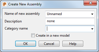

Dialogfeld Neue Baugruppe erstellen
Verwenden Sie dieses Dialogfeld, um eine neue Baugruppe zu erstellen:
Name der neuen Baugruppe – Geben Sie einen Namen für die neue Baugruppe ein, oder wählen Sie einen Namen aus der Dropdown-Liste der vorhandenen Baugruppen aus.
Beschreibung – Geben Sie eine Beschreibung der Baugruppe ein.
Kategoriename – Geben Sie einen neuen Kategorienamen ein, oder wählen Sie einen Kategorienamen aus der Dropdown-Liste der vorhandenen Kategorienamen aus.
In einem neuen Modell erstellen – Wählen Sie diese Option aus, um die Baugruppe in einem neuen Modell zu erstellen, wenn Sie auf OK klicken.
OK – Erstellt eine neue Baugruppe und schließt das Dialogfeld. Die neue Baugruppe wird im Baugruppenbaum angezeigt. Nun können Sie der Baugruppe Komponenten hinzufügen.
