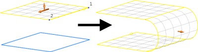

Sie können zwei PowerSurfaces verbinden, um eine einzelne durchgehende Fläche zu erhalten. Dies ist erforderlich, damit die Flächen in der Richtung senkrecht zur Verbindung beide offen oder geschlossen sind. Darüber hinaus müssen die Kurven entlang der Verbindungskanten der Flächen dieselbe Anzahl an Spannen aufweisen.
Zum Beispiel:

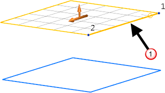

  1. Wählen Sie über eine Kantenkurve auf der PowerSurface aus, die Sie anhängen möchten.

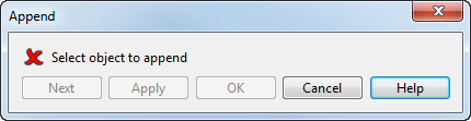

  2. Klicken Sie auf Oberflächen-Werkzeuge-Registerkarte > Ändern-Gruppe > Anhängen, um das Dialogfeld Anhängen anzuzeigen:
  3. Wählen Sie die PowerSurface aus, die Sie anhängen möchten.

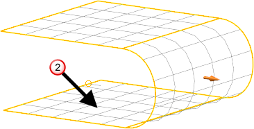

    Die ausgewählte Kurve der primären Fläche wird mit der nächstgelegenen entsprechenden Kantenkurve der sekundären Fläche verbunden, indem eine Reihe von Flächenstücken zwischen den beiden Flächen hinzugefügt wird:
  4. Tipp: Klicken Sie auf den Pfeil, der senkrecht zur Fläche verläuft, um die Richtung der angehängten Fläche umzukehren.
