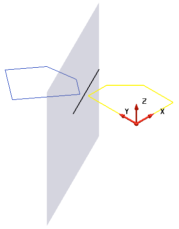

  4. Wählen Sie im Grafikfenster eine Linie aus, die als Spiegelebene verwendet werden soll:
    Eine Vorschau der gespiegelten Objekte wird zusammen mit der Spiegelebene angezeigt:
  5. Klicken Sie auf Ausführen , um die Änderungen zuzuweisen, oder auf Abbrechen .
