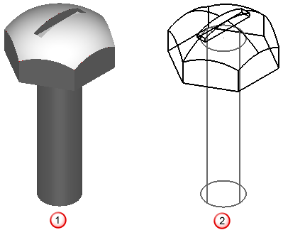

    Das folgende Beispiel zeigt zwei sich schneidende Volumenmodelle, die schattiert und als Drahtmodell dargestellt sind:
    In diesem Beispiel wird das folgende Volumenmodell erstellt:
    Die schattierte Ansicht sieht genauso aus wie das Original, in der Drahtmodellansicht können Sie jedoch sehen, dass die beiden einzelnen Volumenmodelle zu einem Volumenmodell verschmelzen.
