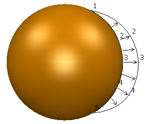

Verschieben von Punkten mit dem Zwei-Kurven-Morph-Verfahren
Der Morph wird durch die Referenz- und Steuerkurve definiert. Für jeden Punkt auf der Referenzkurve gibt es einen entsprechenden Punkt mit derselben Nummer auf der Steuerkurve.
Der Morph wird durch den Abstand und die Richtung zwischen zwei zusammengehörigen Punkten auf den beiden Kurven definiert. Wenn die Punkte auf den ausgewählten Objekten auf der Referenzkurve liegen, werden Sie zum entsprechenden Punkt auf der Steuerkurve verschoben.
Anmerkung:
  1. Die Position der zusammengehörigen Punkte auf den Kurven ist wichtig. Im obigen Beispiel stimmen die Referenzpunkte überein und führen zum erwarteten Morph. Wenn die Referenzpunkte nicht übereinstimmen, kann das Morphing-Ergebnis unerwartet ausfallen.
  2. Wenn die Punkte auf den ausgewählten Objekten nicht auf der Referenzkurve liegen, wird mit der Option Verfahren bestimmt, wie die Punkte verschoben werden.
