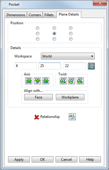

Dialogfeld Tasche – Seite Ebenendetails
Auf der Ebenendetails-Registerkarte können Sie die Arbeitsebene für das Merkmal angeben.
Position – Die Position der Arbeitsebene auf dem Merkmal wird mit dieser Gruppe definiert.

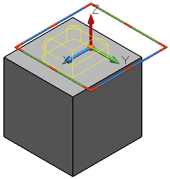

Die vorgegebene Arbeitsebenenposition ist die Mitte des Merkmals.
Wählen Sie eine andere Einstellung aus, um die Arbeitsebene entsprechend anzugeben. Im folgenden Beispiel wird die Arbeitsebene in der Mitte der linken Kante der Tasche/des Vorsprungs angegeben.
Details – Die Arbeitsebene für das Merkmal wird anhand dieser Optionen definiert. Die üblichen Arbeitsebenen-Ziehgriffe werden angezeigt, während diese Seite des Formulars ausgewählt ist.
Verknüpfung – Geben Sie die relative Position der Tasche oder des Vorsprungs in Bezug auf das Volumenmodell an, indem Sie die Schaltfläche Verknüpfung Volumenmerkmal auswählen.
