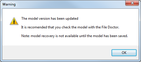

- Wenn die Option Bei Modellaktualisierung interaktiv den Dateidoktor starten ausgewählt ist und die Modellversion aktualisiert wurde, wird der Dateidoktor interaktiv ausgeführt. Der folgende Warnmeldungsdialog wird angezeigt:
Tipp: Es wird empfohlen, den Dateidoktor auszuführen, wenn Sie ein Modell aus einer älteren Version in einer Version von PowerShape öffnen, in der Modelle einer späteren Version verwendet werden. Wenn Sie allerdings Schließen im Dateidoktor-Dialog auswählen, bleibt das Modell unverändert.

- Wenn die Option Bei Modellaktualisierung interaktiv den Dateidoktor starten ausgewählt ist (Standard) und die Modellversion aktualisiert wurde, wird der Dateidoktor interaktiv ausgeführt. Der folgende Warnmeldungsdialog wird angezeigt:
