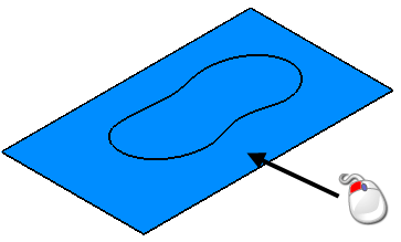

  3. Wählen Sie die Fläche aus.

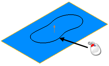

  5. Wählen Sie die Kurve aus.

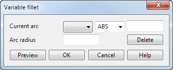

    Das Dialogfeld Variable Verrundung wird geöffnet, in dem Sie die Details für die variable Verrundung folgendermaßen angeben können:

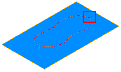

    • Aktueller Kreisbogen – Klicken Sie dort auf die Kurve, wo Sie eine variable Verrundung erstellen möchten. Ein kleiner Bogen wird auf der Kurve angezeigt, wie im nachfolgenden Beispiel dargestellt. Die entsprechende Nummer für den Kreisbogen wird hinzugefügt und in der Auswahlliste Aktueller Kreisbogen angezeigt.
    • – Wählen Sie eine der folgenden Optionen aus, um den zu berechnenden Abstand für die variable Verrundung am ausgewählten Bogen festzulegen:
      Abs – Absoluter Abstand
      REL – Relativer Abstand
      PAR – Parametrischer Abstand
    • - Geben Sie den Abstand für den ausgewählten Bogen ein.

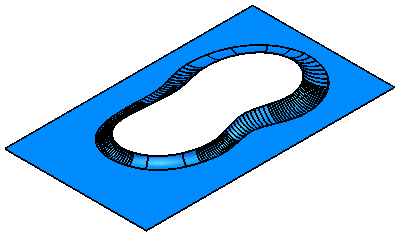

    • Vorschau — Klicken Sie, um eine Vorschau für die variable Verrundung zu erhalten. Sie können die Einstellungen im Dialogfeld und in der Vorschau so lange weiter ändern, bis Sie mit dem Ergebnis zufrieden sind.
    • Bogenradius – Geben Sie einen Radius für den ausgewählten Bogen ein.
    • Löschen – Löschen Sie den ausgewählten Bogen.
    • OK – Klicken Sie auf diese Option, um die variable Verrundung zu erstellen:
