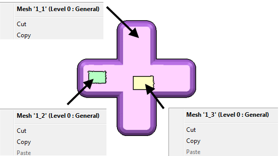

  3. Klicken Sie bei ausgewähltem Netz auf Netz-Werkzeuge-Registerkarte > Teilen-Gruppe > Farbe. Das Netz wird in drei getrennte, ausgewählte Netze aufgeteilt:
  4. Klicken Sie auf eine Stelle außerhalb des Modells. Die Grenzlinie der farbigen Bereiche wird schwarz angezeigt.
  5. Klicken Sie mit der rechten Maustaste in jeden farbigen Bereich, um sicherzustellen, dass das Netz getrennt wurde:
