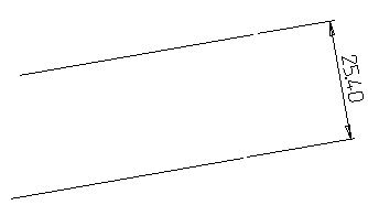

Erstellen einer parallelen Bemaßung
So erstellen Sie eine parallele Bemaßung zwischen zwei parallelen Linien
  1. Klicken Sie auf Maßtext-Registerkarte > Bemaßung-Gruppe > Parallel.
    Die Bemaßung-Symbolleiste wird angezeigt. Damit können Attribute der neuen Bemaßungen geändert werden, z. B. der Maßtext.
  2. Wählen Sie eine Linie aus.
    Anmerkung: Stellen Sie sicher, dass Sie auf keine Referenzpunkte klicken. Wenn Sie versehentlich auf einen Referenzpunkt klicken, beginnen erneut bei Schritt 1.
  3. Wählen Sie eine weitere Linie aus, oder klicken Sie auf einen Punkt.
    Anmerkung: Wenn Sie auf einen Punkt klicken, wird die Bemaßung senkrecht von der Linie zum Punkt gemessen.
  4. Bewegen Sie den Mauszeiger, und klicken Sie, um die Position des Maßtextes anzugeben und die Abmessung hinzuzufügen:
