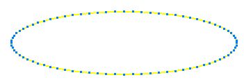

      Die Punkte auf der Ellipse werden dann angezeigt:
