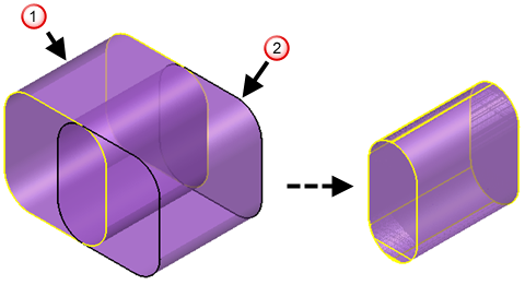

Verwenden Sie die booleschen Optionen zum Schneiden, Subtrahieren oder Kombinieren (Addieren) von zwei Netzen:
So erstellen Sie beispielsweise ein Netz anhand des Schnittpunkts von zwei Netzen
  1. Klicken Sie auf Volumenmodell-Registerkarte > Merkmal-Gruppe > Schneiden, um das Dialogfeld Boolesche Schnittoperation anzuzeigen.
  2. Wählen Sie als Primärauswahl und als Sekundärauswahl aus.
  3. Klicken Sie auf OK, um das neue Netz zu erstellen.
