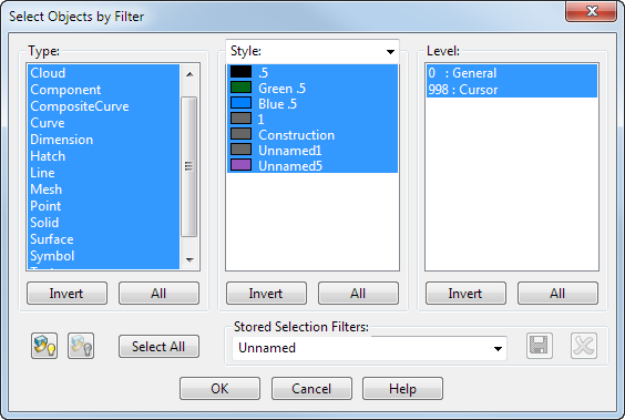

Komplexe Modelle können überladen sein, sodass es schwierig ist, die gewünschten Objekte auszuwählen. Verwenden Sie den Auswahlfilter für Folgendes:
- Beschränken der im Grafikfenster auswählbaren Objekte auf diejenigen, die der Kombination der Filteroptionen entsprechen.
- Auswählen aller Objekte im Grafikfenster, die der Kombination der Filteroptionen, die Sie angegeben haben, entsprechen.
- Ermitteln des Typs, Stils und der Ebene des aktuell ausgewählten Objekts.
So verwenden Sie den Auswahlfilter:
- Klicken Sie auf Start-Registerkarte > Auswahl-Gruppe > Filter.
- Verwenden Sie das Dialogfeld Objektauswahl durch Filter, um die Auswahl zu filtern:
So kehren Sie zur normalen Auswahl zurück, nachdem Sie eine gefilterte Auswahl verwendet haben:
- Öffnen Sie das Dialogfeld Filter erneut.
- Wählen Sie alle Optionen in den einzelnen Listen aus.
- Klicken Sie auf OK.
