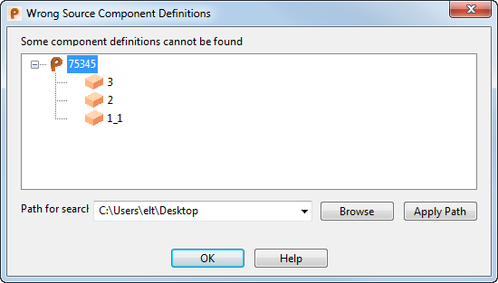

Komponentendefinitionen befinden sich nicht am erwarteten Ort
Wenn das aktuelle Modell importierte Komponentendefinitionen enthält und das Quellmodell gelöscht oder umbenannt wurde, wird das Dialogfeld Falsche Quell-Komponentendefinitionen angezeigt:
Suchpfad – Der anfängliche Pfad, in dem nach dem Modell gesucht wird.
Suchen – Verwenden Sie das Dialogfeld Ordner suchen, um den Pfad zum korrekten Quellmodell zu wählen.
Pfad anwenden – Der angegebenen Ordner wird gescannt. Wenn ein erforderliches Modell oder eine Komponentendefinition in diesem Ordner gefunden wird, wird es/sie aus der Liste im Dialogfeld entfernt.
