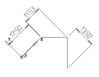

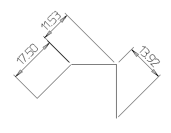

  1. Erstellen Sie die Geometrie.
  2. Erstellen Sie eine Arbeitsebene.
  3. Positionieren Sie die Arbeitsebene so, dass die Hauptebene denselben Winkel aufweist, in dem Sie die Bemaßungen projizieren möchten.
  4. Erstellen Sie die Bemaßungen.
