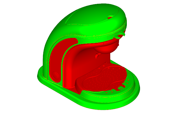

    Die Erreichbarkeits-Schattierung wird unter Verwendung der ausgewählten Hauptebene auf das Modell angewendet. Bereiche, die mit dem Werkzeug erreicht werden können, werden grün schattiert. Alle anderen Bereiche werden rot schattiert.
    Im folgenden Beispielmodell wurde Z als Hauptebene ausgewählt:
