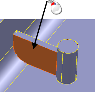

  1. Wählen Sie die Fläche aus, die gedreht werden soll.
  2. Klicken Sie auf Ändern-Registerkarte > Umformen-Gruppe > Drehen, um die Drehen-Symbolleiste anzuzeigen.

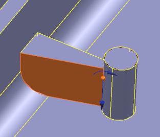

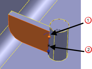

  4. Klicken Sie auf zwei Punkte, um die Drehachse festzulegen. Wählen Sie z. B. und aus. Die angezeigten Ziehgriffe geben die Drehachse an:

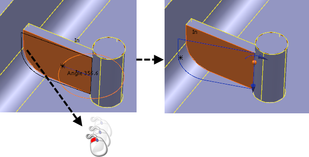

  5. Geben Sie einen Wert in die Symbolleiste ein, um den Winkel anzugeben, oder klicken und ziehen Sie die Fläche wie in der folgenden Abbildung gezeigt:
  6. Lassen Sie die Maustaste los, wenn sich die Fläche an der gewünschten Position befindet.
  7. Klicken Sie auf , um die Fläche zu drehen und die zugeordnete Geometrie zu aktualisieren.
