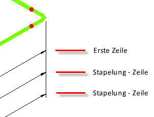

- Bemaßungsversatzabstände
- Definiert den Versatzabstand von Bemaßungen.
- Versatz Legt den Abstand von der Rohrleitung zur nächsten Bemaßung (erste Zeile) fest.
- Stapelung. Legt den Abstand zwischen Bemaßungszeilen fest.
