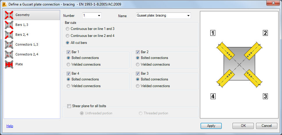

Verwenden Sie die Registerkarte Geometrie zum Definieren der grundlegenden Parameter des Knotenblechs. Geben Sie Folgendes an:
Stäbe in der Verbindung
Methode zum Verbinden einzelner Stäbe mit dem Knotenblech (geschraubte oder geschweißte Verbindung)
Scherebene für alle Schrauben:
