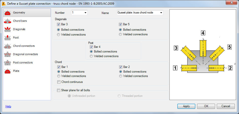

Verwenden Sie die Registerkarte Geometrie zum Definieren der grundlegenden Parameter des Knotenblechs. Geben Sie Folgendes an:
Methode zur Positionierung der Stäbe auf dem Knotenblech
Stäbe in der Verbindung
Methode zum Verbinden einzelner Stäbe mit dem Knotenblech (geschraubte oder geschweißte Verbindung)
Wenn Sie die Option Kontinuierlicher Streifen gewählt haben, besteht der Fachwerkgurt aus einem Stab. (Die Stäbe 1 und 2 werden zu einem Stab verbunden.)
Scherebene für alle Schrauben:
