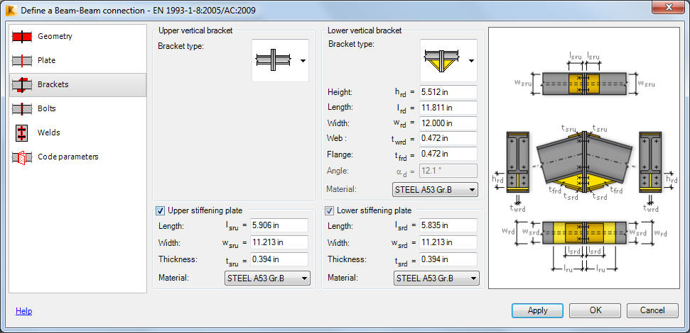

Verwenden Sie die Registerkarte Vouten zum Definieren verschiedener Typen von Vouten zwischen den Balkenflanschen und der Stirnplatte.
Zu den Parametern für die oberen und unteren vertikalen Vouten gehören:
Wählen Sie die Optionen Verstärkungsblech oben oder Verstärkungsblech unten, um weitere Versteifungsplatten (oben und unten) zwischen den Balkenflanschen und der Stirnplatte zu definieren. Geben Sie die folgenden Parameter für jede dieser Versteifungsplatten an:
