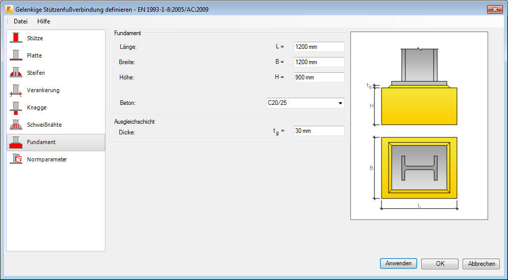

Verwenden Sie die Registerkarte Fundament, um die grundlegenden Parameter des Fundaments zu definieren; Sie können auch eine Betonklasse für das Fundament angeben. Diese Informationen werden zur Berechnung der Beständigkeit des Stützenfußes gegen den Anpressdruck des Betons herangezogen. Im Feld Ausgleichschicht können Sie die Parameter einer Ausgleichschicht definieren, die normalerweise eingesetzt wird, um die Stütze korrekt zu positionieren und sicherzustellen, dass die Fußplatte vollständig mit dem Fundament in Kontakt ist.
