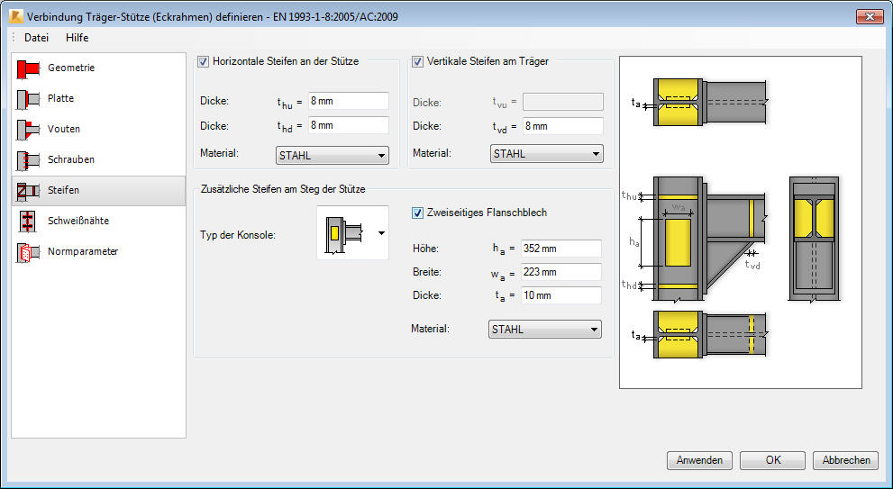

Verwenden Sie die Registerkarte Steifen zum Definieren der vertikalen und horizontalen Steifen für die Stütze.
Zu den Parametern für die Steifen des Stützenstegs gehören:
Wählen Sie Horizontale Steifen an der Stütze oder Vertikale Steifen am Träger, um horizontale Steifen an der Stütze oder vertikale Steifen am Träger zu definieren. Geben Sie die folgenden Parameter für diese Steifen an:
