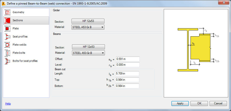

Verwenden Sie die Registerkarte Schnitte, um Profile für den Oberzug und den Balken in der Verbindung zu definieren.
Sie können die folgenden Parameter für den Oberzug und den Balken angeben:
Um ein Tragwerksteil auszuwählen, klicken Sie auf die Schaltfläche auf dieser Registerkarte und wählen im Profilauswahldialogfeld ein Tragwerksteil aus.
Darüber hinaus können Sie Optionen zum Definieren eines Trägerschnitts und eines Versatzes des Balkens vom Oberzug verwenden.
