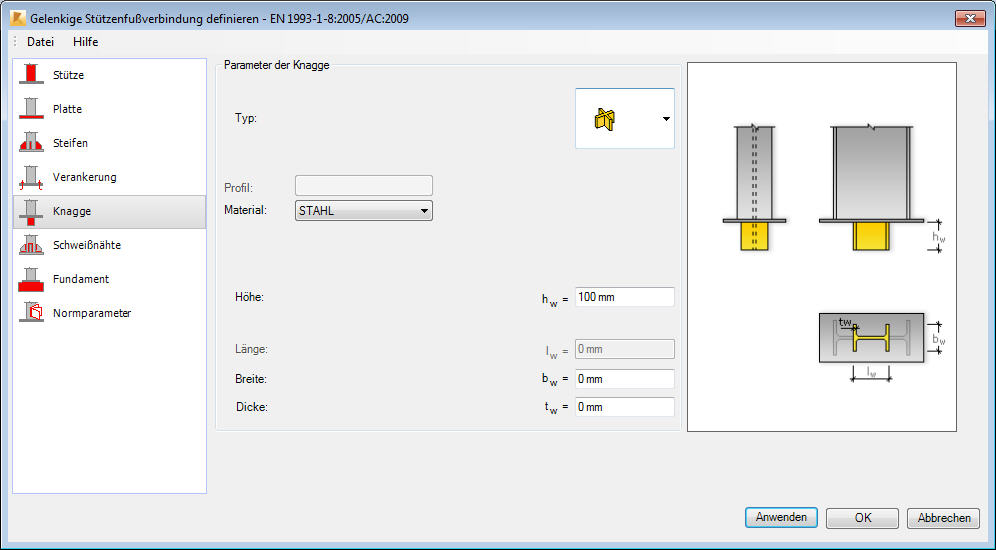

Verwenden Sie die Registerkarte Keil, um die Parameter des Keils zu definieren, mit dem die Verbindung zur Steigerung der Scherungbeständigkeit gestärkt wird.
Der Keil kann als kurzes Segment eines Standardprofils oder als zwei in Form eines Kreuzes verbundene Bleche (siehe folgende Abbildung) definiert werden.
