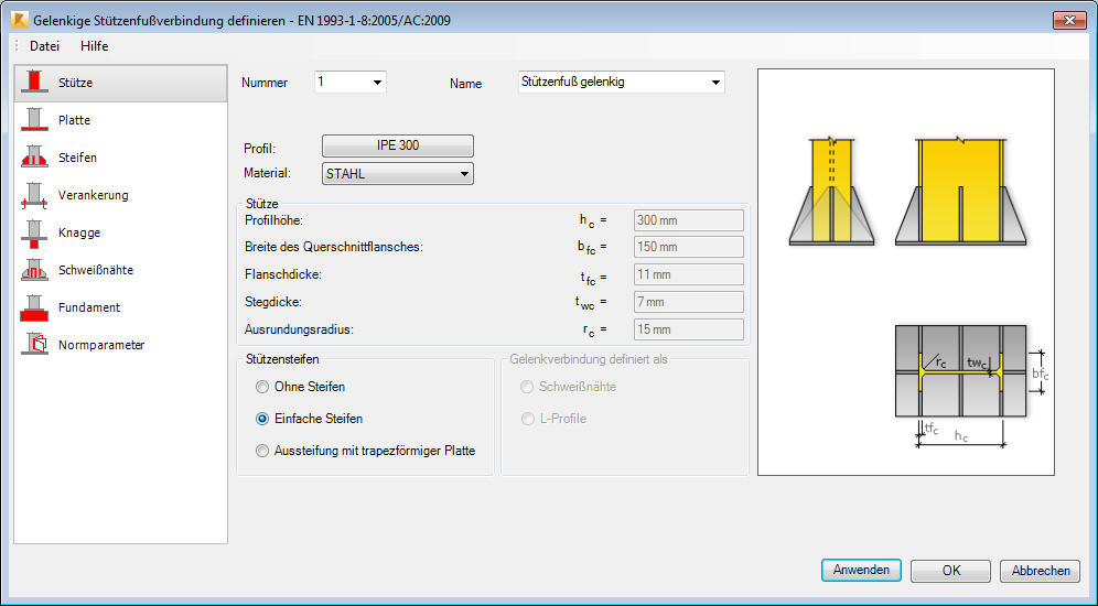

Verwenden Sie die Registerkarte Stütze zum Definieren der grundlegenden Parameter der Stütze-Fundament-Verbindung.
Wenn eine der Versteifungsoptionen ausgewählt ist, können Sie außerdem die Option Zusätzliches Blech oben wählen.
Beim Generieren der Versteifung in der Verbindung wird die Registerkarte Steifen im Dialogfeld verfügbar, wo Sie die Parameter der Steifen definieren können.
