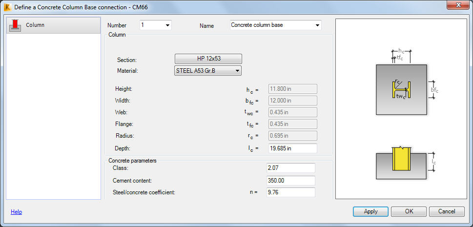

Verwenden Sie die Registerkarte Stütze zum Definieren der Parameter für die Stütze (d. h. Profil Schnitt und Material).
Darüber hinaus geben Sie die Tiefe an, um die der Stützenpfeiler in den Stützenfuß eindringt (l c); dieser Wert wird definiert als Abstand von der Oberkante des Fundaments zur Oberkante der Stützenfußplatte.
Darunter werden Informationen zum Fundamentbeton angezeigt.
