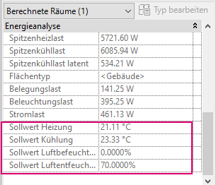

Nachdem Sie das Energiemodell erstellt haben, werden die Sollwerte in den Einstellungen für den Gebäudetyp auf die berechneten Räume angewendet und in der Eigenschaftenpalette als schreibgeschützt angezeigt.
Die Sollwerte können überschrieben werden, indem Sie einen Raum an derselben Position wie der analytische Raum verwenden. Die Werte in den Einstellungen für den Raumtyp werden auf den berechneten Raum angewendet.

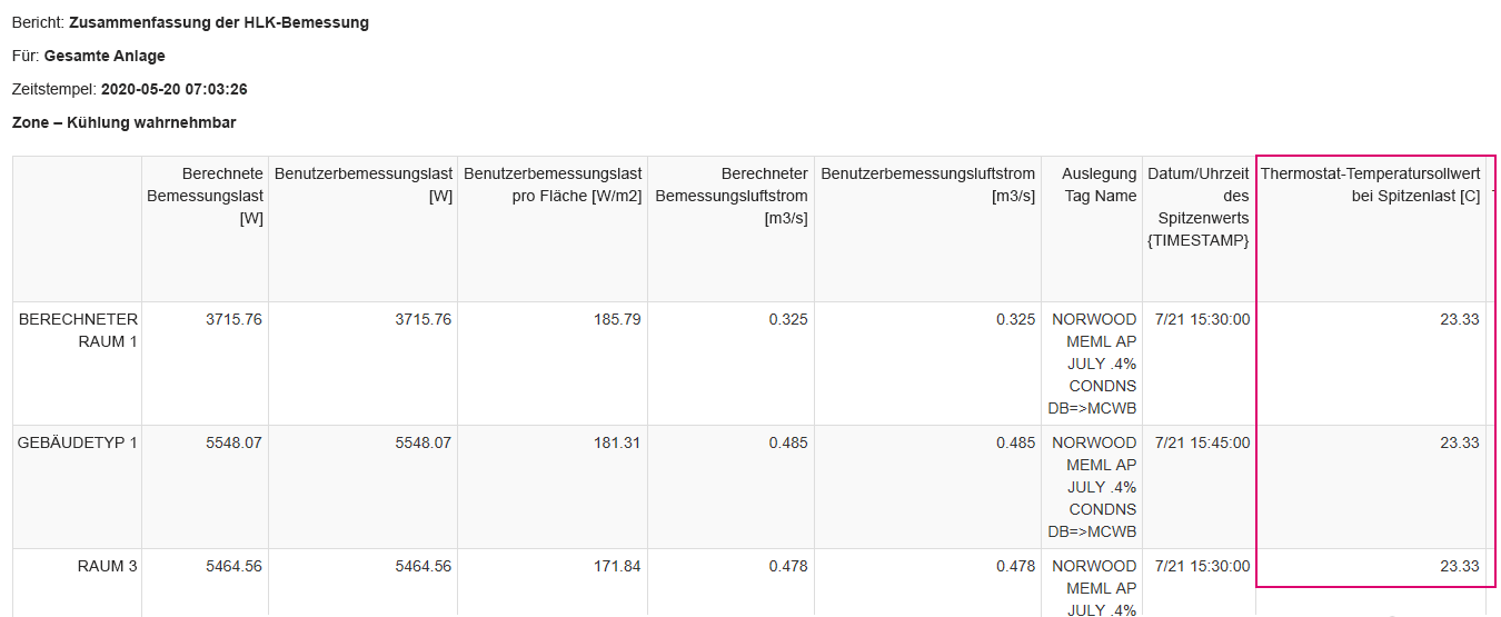

Diese Sollwerte werden bei der Durchführung einer Systemanalyse verwendet. Nach dem Ausführen einer Bemessungsanalyse werden die Sollwerte für Kühlung und Heizung in der Zusammenfassung für die Bemessung von Heizung, Lüftung und Klimatisierung des Analyseberichts angezeigt.
