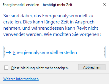

Wenn Sie auf (Energiemodell erstellen) klicken, wird das folgende Dialogfeld angezeigt:
Durch dieses Dialogfeld wird ein versehentliches Auslösen des Vorgangs zur Erstellung des Energiemodells vermieden. Um diese Meldung in Zukunft zu überspringen, aktivieren Sie das Kontrollkästchen.
