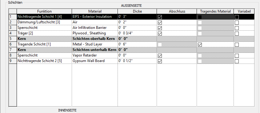

Verwenden Sie das Dialogfeld Baugruppe bearbeiten, um die Eigenschaften der einzelnen Wandschichten zu definieren. Die Eigenschaften für jede Wandschicht lauten wie folgt:
- Funktion: Definiert, wie Schichten mehrschaliger Elemente mit benachbarten mehrschaligen Elementen verbunden werden. Weitere Informationen erhalten Sie unter Anwenden einer Funktion auf eine Schicht in einer mehrschaligen Konstruktion.
- Material: Zugewiesenes Material wird für Grafiken und Analysen verwendet. Weitere Informationen erhalten Sie unter Materialien in mehrschaliger Geometrie.
- Dicke: Definiert die Dicke einer Schicht. Schichten, denen eine Membranfunktion zugewiesen ist, können eine Dicke von 0 aufweisen.
- Abschluss: Steuert, ob eine Schicht an Wandenden oder an eingefügten Wandelementen (Türen und Fenster) abgeschlossen wird. Weitere Informationen erhalten Sie unter Schichtenumhüllung.
- Tragendes Material: Eine Schicht zwischen den Kerngrenzen der Wand kann als tragendes Material festgelegt werden. Das dieser Schicht zugewiesene physikalische Material wird im Tragwerksbemessungsmodell verwendet. Schichten außerhalb der Kernbegrenzungen der Wand können nicht als tragendes Material zugewiesen werden.
- Variabel: Eine Schicht einer mehrschaligen Wand kann als variabel festgelegt werden. Wände mit nur einer Schicht können weiterhin als variabel festgelegt werden. In diesem Fall können Sie für den Exemplarparameter Querschnitt einer Wand zusätzlich zu Vertikal und Geneigt die Option Verjüngt wählen. Legen Sie in den Typeneigenschaften für Wände die Vorgabewinkel (von der Vertikalen) für die Innenfläche und die Außenfläche des verjüngten Wandtyps fest. Der Winkel wird auf die variable Schicht der Wand angewendet. Alle Schichten mit Ausnahme der variablen Schicht haben eine konstante Dicke. Weitere Informationen erhalten Sie unter Typeneigenschaften für Wände.
Wenn eine Schicht mit variabler Dicke festgelegt ist, können Sie die vertikale Struktur der mehrschaligen Wand nicht ändern. Die Werkzeuge Teilen, Zusammenführen und Schicht zuweisen werden deaktiviert. Weitere Informationen erhalten Sie unter Ändern mehrschaliger Wände.
Anmerkung: Bei Verwendung von Arbeitsabläufen für Kopieren/Überwachen wird die variable Einstellung der Schicht einer Wand nicht geändert, wenn die variable Einstellung in der verknüpften Datei geändert wird, nachdem die Wand kopiert und überwacht wurde. In diesem Fall müssen der Wandtyp manuell geändert oder Projektstandards aus der verknüpften Datei übertragen werden.
Schichtenzeilen: Entsprechen Wandschichten oder -bereichen
Eine Schicht ist jeweils einer Zeile zugewiesen. Eine Schicht hat konstante Dicke und erstreckt sich über die ganze Höhe der Wand. Sie können ihre Dicke in der zugewiesenen Zeile ändern. Jeder Schicht kann ein Material zugewiesen werden.
Wandschicht: Hat konstante Dicke und erstreckt sich über die ganze Höhe der Wand.
