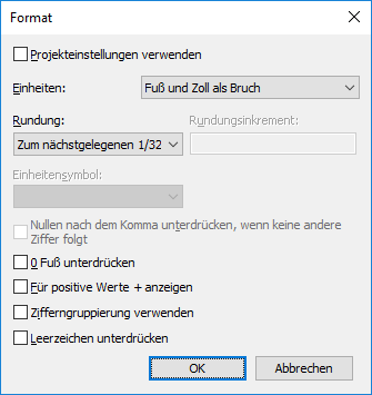

  2. Klicken Sie auf . Das Dialogfeld Format wird angezeigt.
    Die Option Projekteinstellungen verwenden ist standardmäßig ausgewählt. Das bedeutet, dass der Wert entsprechend der Einstellung Einheiten im Projekt angezeigt wird.
  3. Deaktivieren Sie Projekteinstellungen verwenden.
  4. Wählen Sie im Menü Einheiten eine geeignete Maßeinheit für den Zahlenwert. Wenn der Wert ein berechneter Wert ist und zum Typ Zahl gehört, wählen Sie eine der folgenden Optionen:
    • Allgemein: Zeigt die Zahl ohne Formatierung.
    • Fest: Ermöglicht die Rundung des Werts.
    • Währung. Ermöglicht die Rundung und die Angabe eines Währungssymbols für den Wert.
    • Prozentsatz : Ermöglicht die Rundung und die Anzeige des Prozentsymbols mit dem Wert.
  5. Wählen Sie aus dem Menü Rundung eine Dezimalstelle. Wenn Sie im Menü die Option Benutzerdef. wählen, geben Sie in das Textfeld Rundungswert einen Wert ein.
  6. Wählen Sie gegebenenfalls im Menü ein Einheitensymbol oder -suffix aus.
  7. Klicken Sie auf 0 Fuß unterdrücken, um die Anzeige führender Nullen in Bemaßungen zu unterdrücken, etwa 0' 6". Diese Option ist nur für Fuß und Zoll als Bruch verfügbar.
  8. Klicken Sie auf OK.
