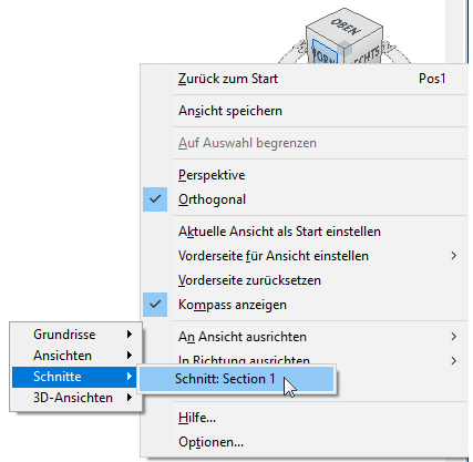

Mit dem ViewCube können Sie eine 3D-Ansicht an Draufsichten, Schnitt- und Ansichtsdarstellungen oder 3D-Ansichten im Modell ausrichten.
Sie können die Ansicht in eine Richtung ausrichten, die den Projektkoordinaten entspricht. Beispielsweise die Ausrichtung von Norden am geografischen Norden. Möglicherweise möchten Sie eine 3D-Ansicht beim Erstellen einer Explosionsansicht eines Modells ausrichten.
Wenn Sie den ViewCube im Familieneditor oder im Vorschaufenster der Typeneigenschaften verwenden, können Sie die Ansicht in einer Richtung ausrichten. Richtung entspricht Vorne, Hinten, Links, Rechts, Oben, Hinten links isometrisch, Hinten rechts isometrisch, Vorn links isometrisch und Vorn rechts isometrisch.
So richten Sie eine 3D-Ansicht an einer anderen Ansicht aus
So richten Sie eine 3D-Ansicht in einer Richtung aus
