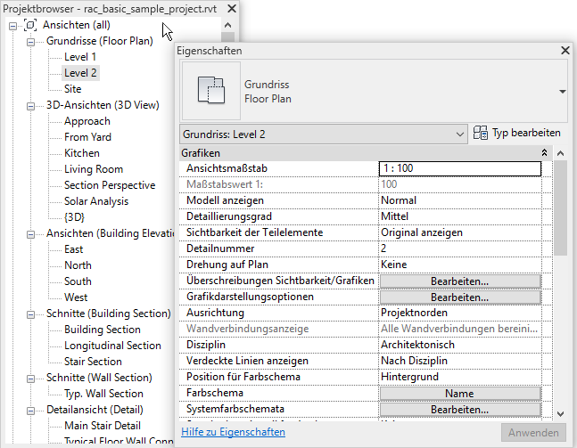

Ein nicht fixiertes Fenster ist ein vom Anwendungsfenster abgetrenntes Fenster. Nicht fixierte Fenster können auf dem Bildschirm oder den Bildschirmen frei verschoben werden. Für nicht fixierte Fenster besteht die Möglichkeit, deren Größe zu ändern und sie zu gruppieren.

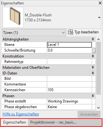

Eine Fenstergruppe bietet die Möglichkeit, mehrere Fenster an derselben Stelle auf dem Bildschirm zu platzieren. Für jedes Fenster in der Gruppe wird eine Registerkarte am unteren Ende der Gruppe angezeigt. Durch Klicken auf eine Registerkarte in der Gruppe öffnen Sie das entsprechende Fenster. Sie können Fenster ganz nach Bedarf gruppieren oder ihre Gruppierung aufheben.
Anmerkung: Sie können Fenster auf der Benutzeroberfläche (z. B. Projektbrowser und Eigenschaftenpalette) gruppieren und
Ansichten gruppieren, jedoch keine Gruppe erstellen, die sowohl Benutzeroberflächenfenster als auch Ansichten enthält.
In der folgenden Abbildung sind Projektbrowser und Eigenschaftenpalette in einer Gruppe enthalten. Die aktive Registerkarte zeigt die Eigenschaftenpalette.
