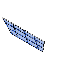

Sie können mithilfe der Auswahlwerkzeuge im Kontextmenü mehrere Fassadenelemente an großen Fassaden-Basisbauteilen auswählen.
Fassaden-Basisbauteile sind u. a. Fassaden, Dachverglasungen und von Fläche erstellte Fassadensysteme.
Bei der Auswahl mehrerer Elemente in einer Fassade sollten Sie in der Statusleiste und im Dialogfeld Filter überprüfen, ob Sie die richtigen Elemente ausgewählt haben.
Sie können Fassadenelemente auf mehrere Arten auswählen.
Um alle Elemente eines Basisbauteilelements auszuwählen, klicken Sie mit der rechten Maustaste auf das Basisbauteilelement und dann auf Elemente an Basisbauteil wählen. Sie können dann das individuelle Element auswählen, mit der rechten Maustaste klicken, und den Befehl Elemente auswählen wählen, um die folgenden Optionen zum Auswählen mehrerer Elemente aufzurufen:
