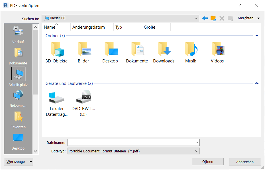

Sie können die Werkzeuge PDF verknüpfen und Bild verknüpfen auf der Registerkarte Einfügen im Revit-Werkzeugkasten aufrufen. Nachdem Sie auf die Schaltfläche PDF verknüpfen oder Bild verknüpfen geklickt haben, wird ein Dialogfeld angezeigt, in dem Sie das gewünschte Bild bzw. die gewünschte PDF-Datei auswählen können.
Anmerkung: Sie können keine PDF-Dateien im Familieneditor verknüpfen.
Klicken Sie nach Auswahl der Datei auf Öffnen. Sie können das Bild oder die PDF-Datei jetzt an einer beliebigen Stelle in der Revit-Ansicht platzieren, drehen und in der Größe ändern.

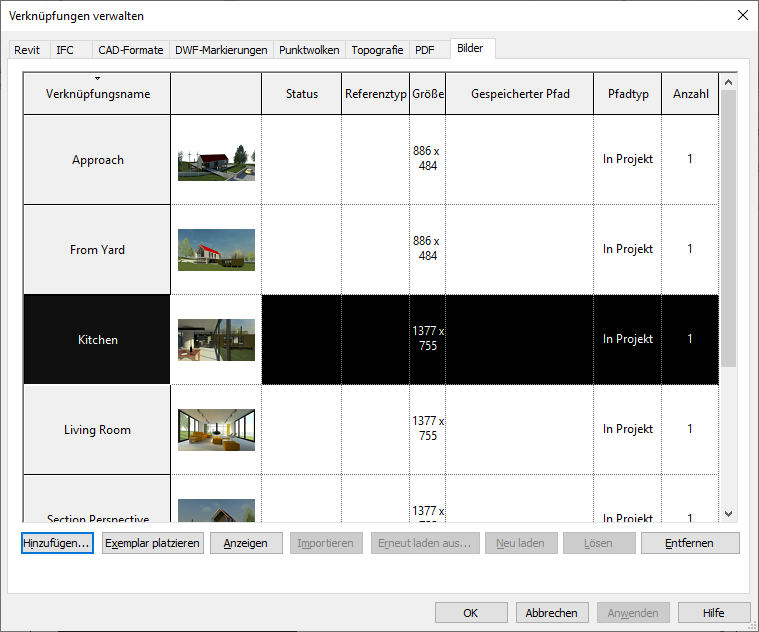

Sie können alle verknüpften Bilder und PDF-Dateien verwalten, indem Sie auf der Registerkarte Einfügen auf die Schaltfläche Verknüpfungen verwalten klicken.
Im Dialogfeld Verknüpfungen verwalten können Sie schnell und einfach den Überblick über vorhandene Bilder, PDFs und Bilder behalten.
Sie können auch das Werkzeug Verknüpfungen verwalten verwenden, um vorhandene Verknüpfungen und Bilder im Revit-Projekt hochzuladen und zu ersetzen. Durch Ihre Änderungen im Werkzeug Verknüpfungen verwalten werden Bilder und Dateien in allen Revit-Dateien Ihrer Teamkollegen aktualisiert.
