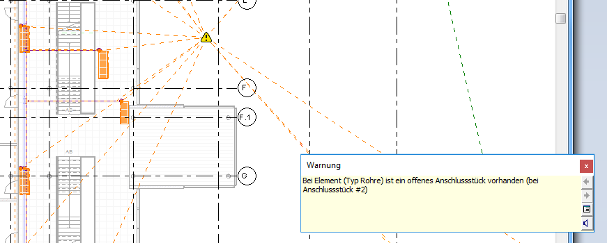

Dieses Werkzeug prüft die von Ihnen in einem Projekt erstellten Rohrsysteme, um sicherzustellen, dass jedes System einem benutzerdefinierten System zugewiesen und ordnungsgemäß verbunden ist.
Um die Verbindungen für Rohrsysteme im Modell zu überprüfen, klicken Sie auf Registerkarte Berechnung
Gruppe Systemüberprüfung
(Rohrsysteme überprüfen).
Ein System gilt als nicht ordnungsgemäß verbunden, wenn nicht alle Elemente in ein und demselben physikalischen Netz verbunden sind. Dies ist z. B. in einem System der Fall, in dem eine oder mehrere Installationen nicht mit einem durchgängigen Rohrsystem verbunden sind.
Durch Klicken auf ein Warnsymbol zeigen Sie die dazugehörige Warnmeldung an. In der Warnmeldung können Sie mithilfe der Pfeilschaltflächen einen Bildlauf durch die Liste der Warnmeldungen durchführen. Klicken Sie auf
(Dialog Warnung erweitern), um die Details der Warnmeldung anzuzeigen.
