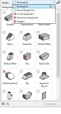

Durch Klicken auf diese Schaltfläche wird der Ausschlussmodus für das automatische Füllwerkzeug aktiviert, und ein kleines leeres Kontrollkästchen
wird neben jedem Formteil in der Palette angezeigt. Außerdem wird, wie unten dargestellt, ein Kontrollkästchen neben jedem Kategoriepalettennamen in der Dropdown-Liste Palette hinzugefügt.

Diese Version des Symbols Ausschlussmodus für die automatische Füllung enthält eine kleine eingeschaltete Glühlampe. Es zeigt an, dass der Ausschlussmodus für die automatische Füllung aktiviert ist. Wenn der Ausschlussmodus für die automatische Füllung aktiviert ist, können Sie die Teile auswählen (aktivieren) oder die Auswahl für Teile aufheben (deaktivieren), die bei der Verwendung der automatischen Füllung ausgeschlossen werden sollen. |
AUS
Diese Version des Symbols Ausschlussmodus für die automatische Füllung enthält eine kleine ausgeschaltete Glühlampe. Es zeigt an, dass der Ausschlussmodus für die automatische Füllung deaktiviert ist. Wenn der Ausschlussmodus für die automatische Füllung deaktiviert ist, können Sie keine Teile auswählen (aktivieren) oder die Auswahl für Teile aufheben (deaktivieren), die bei der Verwendung der automatischen Füllung ausgeschlossen werden sollen. Durch Klicken auf dieses Symbol aktivieren Sie den Ausschlussmodus für die automatische Füllung. |
Symbol wird angezeigt, wenn das Teil ausgeschlossen ist. Im oben gezeigten Beispiel wurden die folgenden Teile ausgeschlossen: Bogen mit ungleichem Radius und eine asymmetrische Verjüngung.
wird angezeigt, wenn die Palette ausgeschlossen ist. Im oben gezeigten Beispiel wurden die folgenden Paletten ausgeschlossen: Ausstattung in der Rohrstrecke, Ausstattung am Rohrende, Halterungen.
