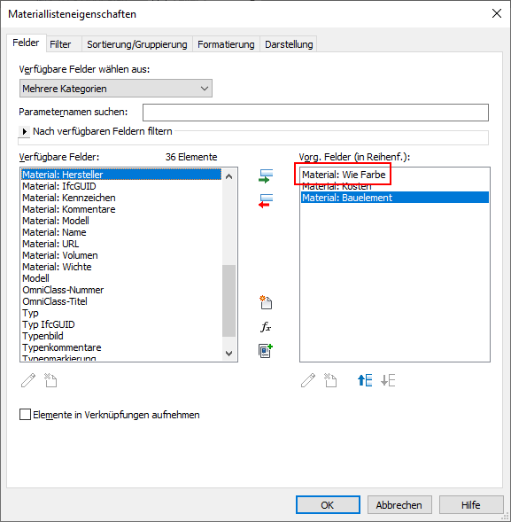

- Für Mengenberichte und Bauteillisten werden Materialien, die mithilfe des Werkzeugs Farbe angewendet werden, von den Materialien unterschieden, aus denen Basisbauteilobjekte bestehen.
