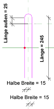

In diesem Abschnitt wird die Modellierung einer Verbindungsfamilie mit einfacher Bewehrungsschleife für Massivwände beschrieben.
Die aus einer einzelnen Schleife bestehende Verbindung kann in Familien mit mehreren Schleifen verwendet werden. In diesem Beispiel wird eine Familie mit metrischen Einheiten gezeigt, Versionen mit britischen Einheiten können jedoch auf ähnliche Weise erstellt werden.
Gruppe Formen
(Sweep).
Gruppe Sweep
(Pfad skizzieren).
Gruppe Eigenschaften
(Familientypen).
Bemaßung
(Ausgerichtet).
Pfad skizzieren
Gruppe Modus
(Beenden).
Sweep-Pfad
(Profil wählen).
Sweep-Pfad
(Profil bearbeiten).
Zeichnungspfad
(Kreis).
(Familientypen).
Gruppe Bemaßung
(Durchmesser).
Profil bearbeiten
Gruppe Modus
(Fertig stellen).
Gruppe Modus
(Fertig stellen).
(Familientypen).
Damit ist die Schleifenverbindungsfamilie fertig und kann gespeichert und in Verbindungsfamilien mit mehreren Schleifen geladen werden.
