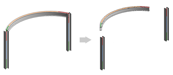

Im Dialogfeld Synchronization werden Änderungen an Position und Versatz in einer einzigen Änderungszeile angezeigt. Sie erhalten eine Aufforderung bezüglich der Koordinatenpunkte von Start- und Endpunkt der Systemachse. Dies gilt für alle linearen Elemente, einschließlich gebogener Träger. Gerade Achsen werden durch 2 Punkte und die folgende Syntax definiert: "0,0,0->1500,0,0", und Achsen gebogener Träger werden durch 3 Punkte definiert: "0,0,0->1500,1500,0->3000,0,0", wobei die mittleren Koordinaten für den Mittelpunkt des gebogenen Trägers stehen.
