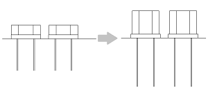

Anmerkung: Wenn die Gesamtlänge überschritten wird, ändert sich die Darstellung des Schraubenkopfs:
