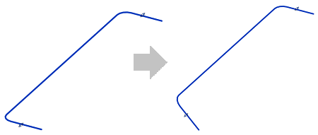

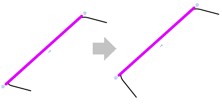

Beim Skizzieren oder Bearbeiten von Bewehrung können Sie die Ausrichtung und Position von Bewehrungshaken manuell anpassen.
Gruppe Modus
Gruppe Modus
Gruppe Modus
Registerkarte Bewehrungsskizze bearbeiten
Gruppe Modus
Gruppe Modus
Gruppe Modus
Gruppe Eigenschaften
(Familientypen). Ändern Sie im Dialogfeld Parameter für Biegeform die Parameter Hakendrehung am Anfang und/oder Hakendrehung am Ende.
