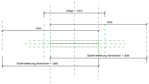

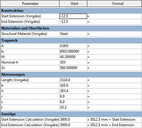

  5. Überprüfen Sie im Dialogfeld Familientypen, ob die folgenden Parameter vorhanden sind:
    • Unter Konstruktion: Starterweiterung
    • Unter Konstruktion: Enderweiterung
    • Unter Sonstige: Starterweiterung berechnen mit einer Formel, die die Starterweiterung enthält
    • Unter Sonstige: Enderweiterung berechnen mit einer Formel, die die Enderweiterung enthält
    Wenn diese Bedingungen nicht erfüllt sind, darf die Familie nicht aktualisiert werden.
  6. Wählen Sie die vier Parameter aus dem vorherigen Schritt nacheinander aus, und klicken Sie auf Entfernen. Nachdem Sie alle vier Parameter entfernt haben, klicken Sie auf OK, um das Dialogfeld Familientyp zu schließen.

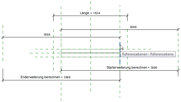

  7. Wählen Sie in der Referenz- ebenenansicht die unbenannte Referenzebene direkt links neben der Profilierung aus, und drücken Sie die Entf-Taste. Beachten Sie, dass sich direkt unter der gelöschten Referenz eine weitere Referenzlinie befindet. Belassen Sie diese an ihrer Position.
  8. Löschen Sie wie unter Schritt 7 beschrieben auch die Referenzlinie rechts neben dem Sweep.

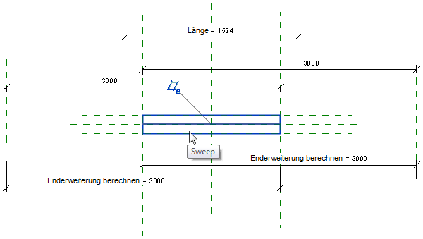

  9. Wählen Sie das Sweep aus.
  10. Klicken Sie auf Registerkarte Ändern | Sweep Gruppe Modus (Sweep bearbeiten).
  11. Klicken Sie auf Registerkarte Ändern | Sweep Gruppe Sweep (Pfad skizzieren).
  12. Wählen Sie den Pfad aus.

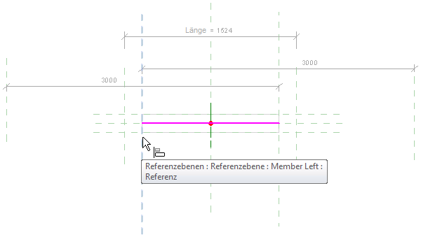

  13. Klicken Sie auf Registerkarte Ändern | Sweep > Pfad skizzieren Gruppe Ändern (Ausrichten).
  14. Wählen Sie die linke Referenzebene des Elements aus.
  15. Wählen Sie die linke Seite des Pfads aus.
  16. Sperren Sie die Ausrichtung.
  17. Wiederholen Sie die Schritte 14 - 16 für die rechte Referenzebene und die rechte Seite des Pfads.

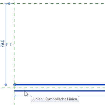

  22. Klicken Sie in den Steuerelementen für Ansichten auf (Temporär ausblenden/isolieren) Element ausblenden. Dadurch wird das Sweep mit feinem Detaillierungsgrad ausgeblendet, und die beiden Symbollinien für den Steg im Stahlelement werden sichtbar. Möglicherweise müssen Sie die Ansicht vergrößern, um sie deutlich erkennen zu können.
  23. Klicken Sie auf Registerkarte Ändern Gruppe Ändern (Ausrichten).
  24. Wiederholen Sie die Schritte 17 - 22, um die Abhängigkeiten für die beiden Symbollinien anzupassen.

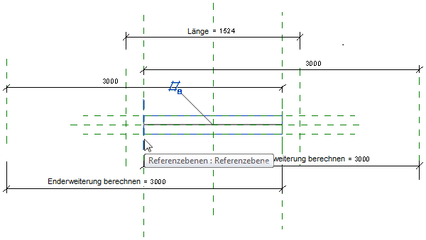

  26. Wählen Sie die unbenannte Referenzebene ganz links aus, und drücken Sie die Entf-Taste.
  27. Wählen Sie die unbenannte Referenzebene ganz rechts aus, und drücken Sie die Entf-Taste. Damit ist die Familie aktualisiert.
